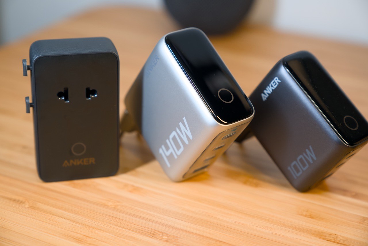

Per avere, quindi, sempre la massima versatilità di ricarica, vi mostriamo due caricatori Anker da muro, compatti e con presa pieghevole, ideali per alimentare tutti i principali dispositivi e accessori, dai computer agli smartphone, passando per le cuffie e gli smartwatch, e un comodo adattatore da viaggio per le prese dei diversi paesi del mondo.

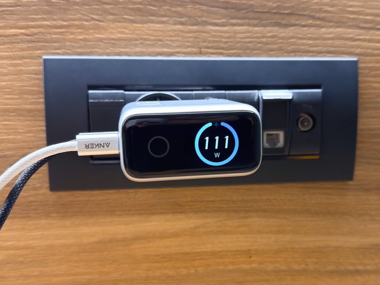

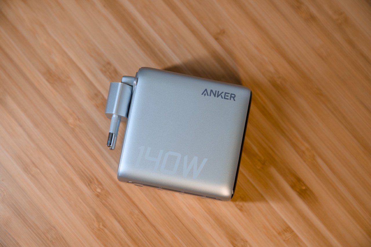

Iniziamo dal primo caricatore, il più potente dei due che vi mostriamo oggi: parliamo di un caricatore USB-C da 140W (PD 3.1) con 3 porte USB-C e 1 porta USB-A, caratterizzato da un display intuitivo che offre indicazioni sullo stato attuale della ricarica e altre informazioni utili. Il design è compatto e ottimo per gli spostamenti: difatti, la spina può essere ripiegata per un trasporto più agevole in uno zaino o in una borsa o valigia.
Le linee pulite e moderne del caricatore, unite al display e al tasto a sfioramento per la sua attivazione completano il design di un prodotto che si mostra sin da subito premium, con una solidità e una robustezza elevate che permettono al prodotto di non “appendersi” alla presa, nemmeno con più cavi collegati.

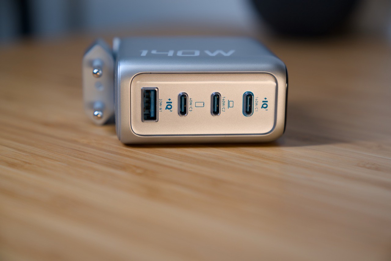

Nel dettaglio, leggendo le specifiche tecniche, vediamo che le 2 porte USB-C sono ad alta velocità e arrivano fino a 140W (sono identificate dalla dicitura USB-C1 e USB-C2) mentre la terza porta USB-C arriva ad un massimo di 40W. La porta USB-A, invece, arriva fino a 33W. Questi valori, chiaramente, sono validi per una ricarica a singola porta.
Quando le porte impiegate sono 2, i valori cambiano e troviamo i seguenti valori:
- Due porte USB-C (qualsiasi): massimo 140W
- USB-C1 o USB-C2 + USB-A1: massimo 133W
- USB-C3 + USB-A1: massimo 24W
Ancora, quando le porte sono 3, i valori cambiano e diventano:
- USB-C1 + USB-C2 + USB-C3 o USB-A1: massimo 140W
- USB-C1 o USB-C2 + USB-C3 + USB-A1: massimo 124W
Infine, quando ci troviamo a collegare quattro dispositivi contemporaneamente abbiamo a disposizione i seguenti valori:
- USB-C1: massimo 65W
- USB-C2: massimo 45W
- USB-C3: massimo 12W
- USB-A1: massimo 12W

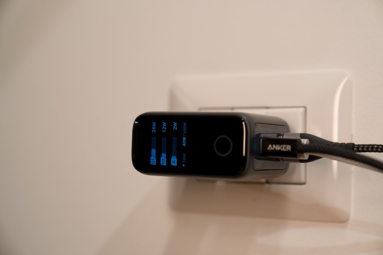

Il display mette in evidenza diverse tipologie di schermata:
- Potenza totale in uscita, con un indicatore chiaro con la potenza espressa in watt
- Dettagli specifici, porta per porta, con l’indicazione del nome della porta e il valore in watt oltre all’indicatore totale
- Monitoraggio della temperatura con vari livelli: eccellente, alte prestazioni, modalità di raffreddamento
- Tempo di funzionamento totale

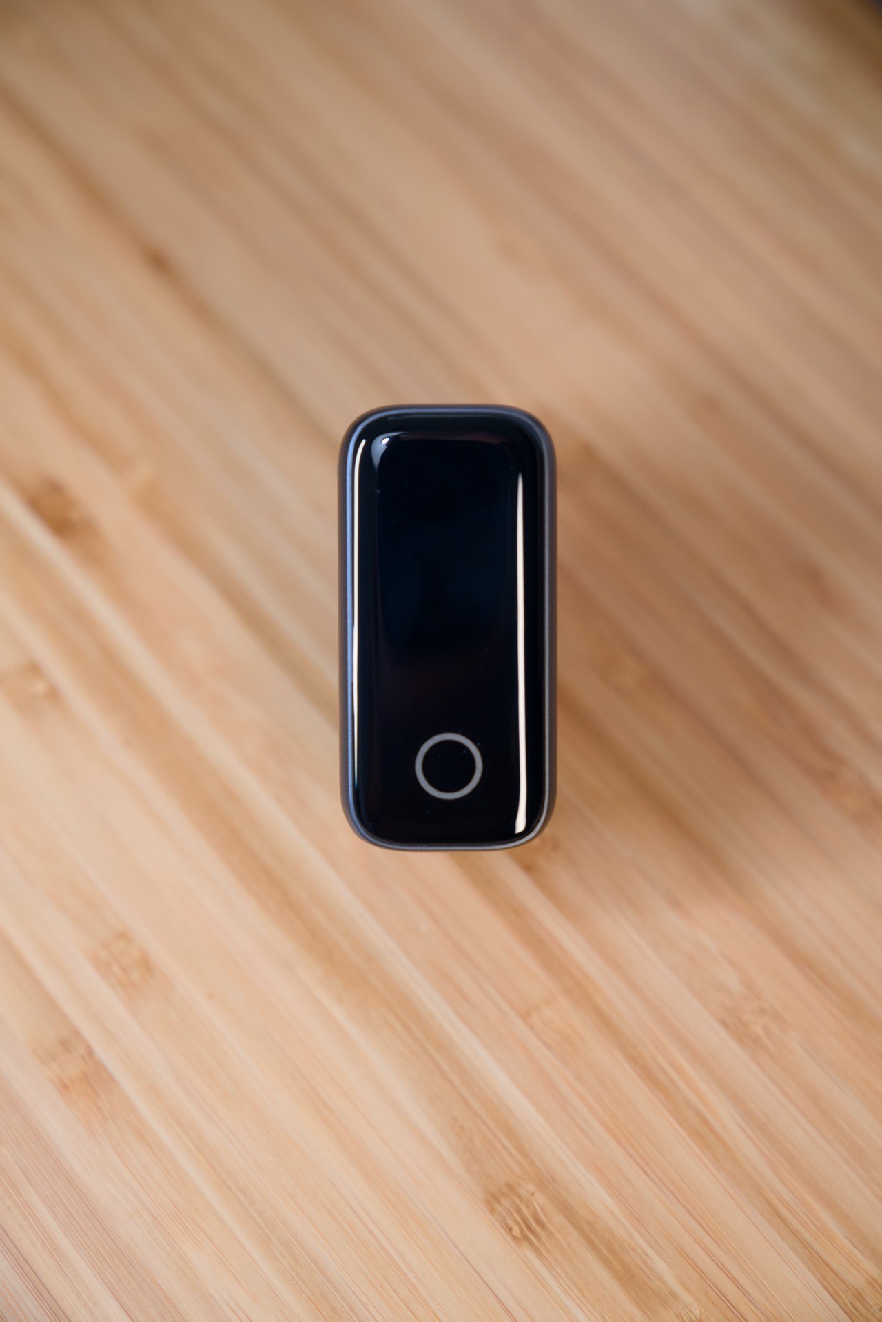

Una chicca che abbiamo apprezzato molto è la possibilità di orientare al meglio il display in base alla posizione del caricatore. Basta una pressione prolungata sul tasto a sfioramento per poter far ruotare lo schermo di 90° quante volte si vuole per raggiungere la giusta rotazione (ideale soprattutto in viaggio, quando si usano prese differenti molto spesso). Una volta scollegato e ricollegato, il caricatore ricorda la posizione impostata.

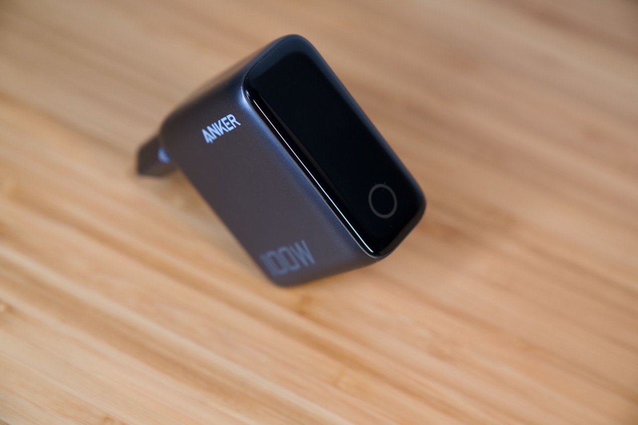

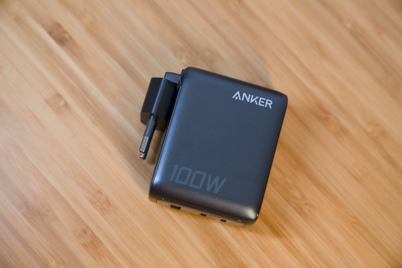

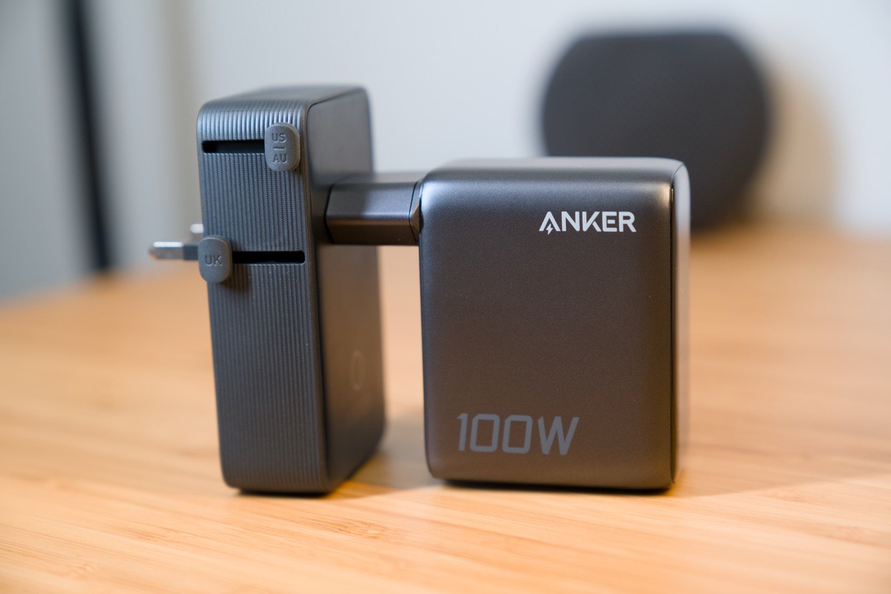

Passiamo al secondo caricatore in questione, proposto negli stessi colori e nello stesso design del precedente. Nello specifico, questo caricatore è da 100W e offre 2 porte USB-C e 1 porta USB-A. È sempre presente il display intelligente, la spina pieghevole e il cavo USB-C in confezione.
La principale differenza, con il modello visto prima, è relativa alle porte e alla potenza erogata. Difatti, in caso di utilizzo della singola porta USB-C la potenza massima è di 100W mentre la potenza massima della singola porta USB-A è di 33W.
Quando si utilizzano due porte, i valori cambiano:
- USB-C + USB-C: 70W + 30W oppure 95W + 5 W
- USB-C + USB-A: 67W + 33W oppure 95W + 5W
- USB-C + USB-C + USB-A: 80W + 12W + 7,5W

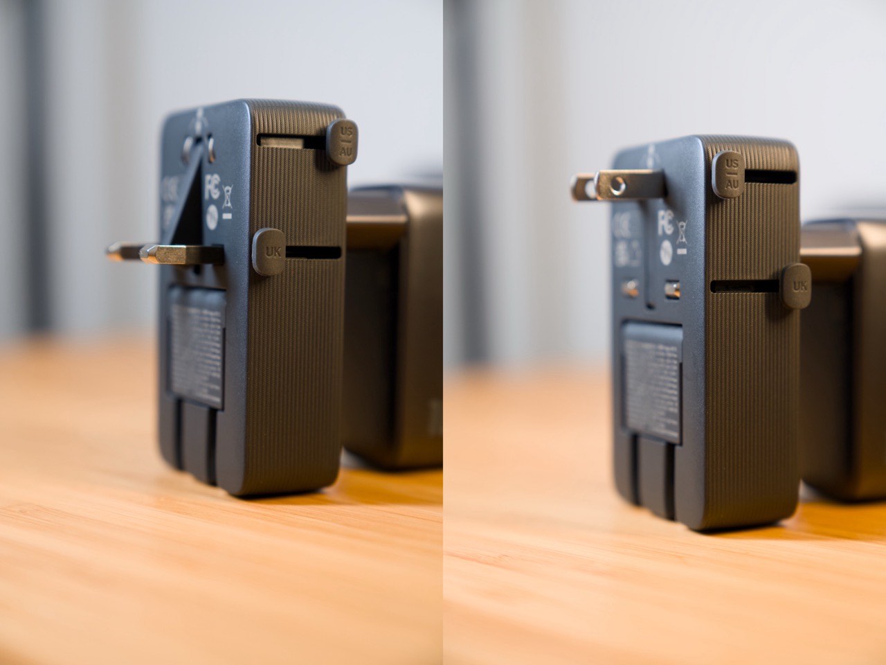

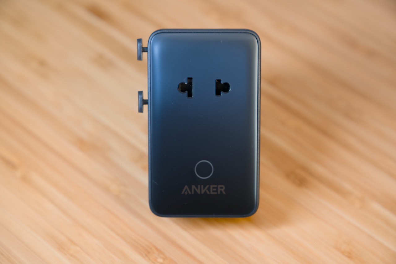

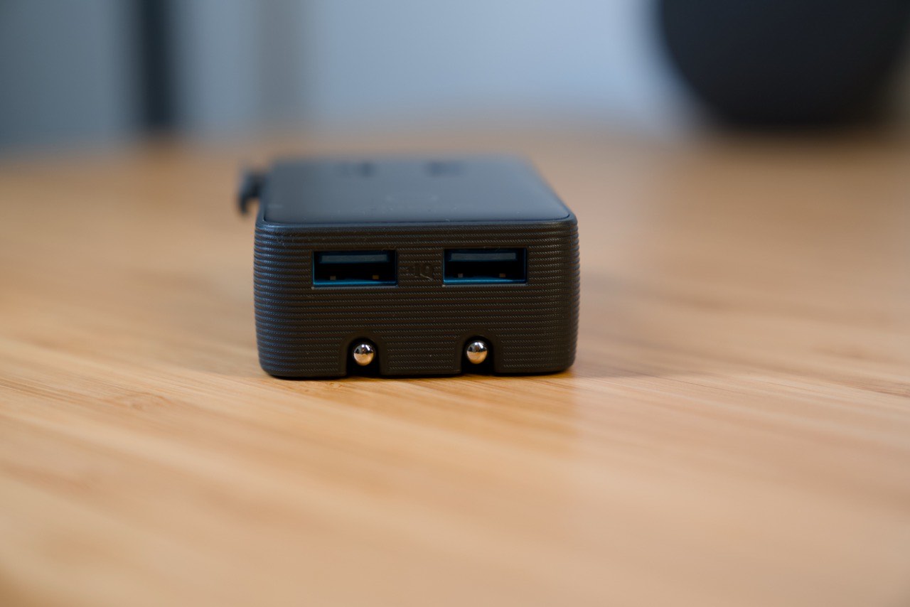

Infine, diamo uno sguardo all’adattatore universale da viaggio Anker Nano che, oltre ad offrire comodità e versatilità durante gli spostamenti in paesi con standard differenti, mette a disposizione anche 2 porte USB-C (di cui una con ricarica rapida 20W) e 2 porte USB-A.
Il punto chiave di questo prodotto è la sua compattezza: difatti ci troviamo davanti ad un adattatore estremamente sottile, con 2,5 cm di spessore, 5 cm di larghezza e 8,6 cm di lunghezza. Il suo design con spine pieghevoli e retrattili permette di adattarsi facilmente alle diverse tipologie di presa, in maniera comoda ed intuitiva.
Stando alla documentazione di Anker, questo adattatore funziona in oltre 200 paesi: Tipo E, Tipo L, Tipo F, Tipo K, Tipo O, Tipo J, Tipo N, Tipo C, Tipo A, Tipo G, Tipo I. È importante notare che questo adattatore non converte la tensione, quindi è necessario sempre controllare le specifiche con attenzione e fare riferimento al manuale d’uso, così come per ogni prodotto.
