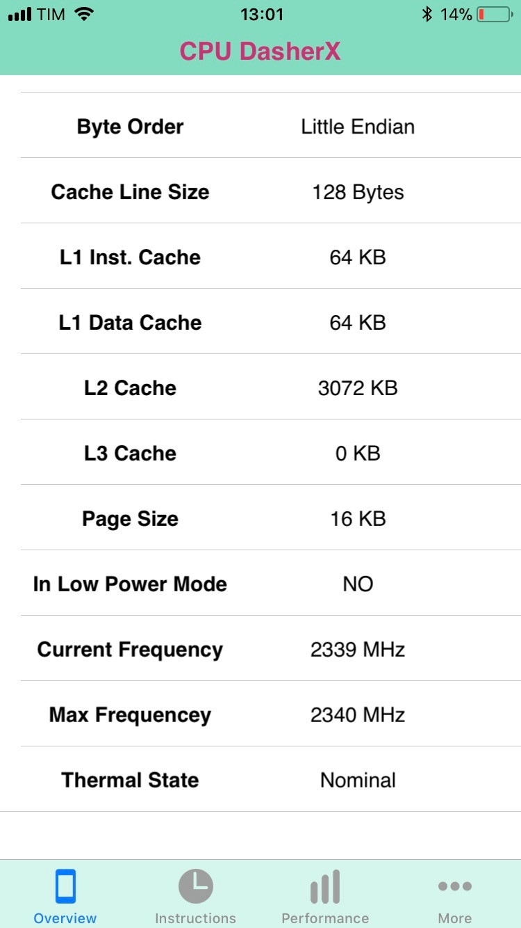

Prima di iOS 10.2.1, batterie usurate e di dimensioni medio-piccole sui dispositivi Apple provocavano spegnimenti inaspettati dei vari terminali. La soluzione scelta da Apple coinvolte tutte le routine di down-clock legate alla tensione, riducendo di fatto le prestazioni del processore per diminuire l’energia richiesta alla batteria usurata. Apple spiega che tali rallentamenti non sono permanenti, ma si attivano solo quando la batteria sta per esaurirsi.
Apple ha deciso di diminuire temporaneamente la potenza della CPU del telefono per mantenere la richiesta di tensione del dispositivo inferiore rispetto alla tensione critica che provocava lo spegnimento improvviso degli iPhone.
