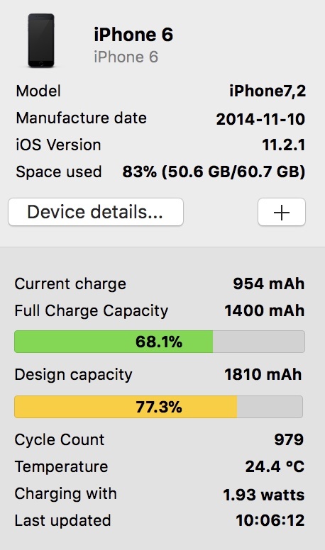

      1. CAIO MARIOZ
        Il mio iPhone 6 Usura dopo 3 anni e 1 mese di utilizzo https://uploads.disquscdn.com/images/3560b38c6035336fcaa42948d14af4dac81253098151714b88a86011b9f96b7b.jpg Messaggio https://uploads.disquscdn.com/images/c33a3d0ec388462a954db1954d11033e6f902cc1364b62dd711c79b12e66adb9.jpg Il mio iPhone 6 con iOS 10 lo scorso inverno si spegneva all’80% Non esce nessun messaggio, e non è mai uscito nessun messaggio, ma anche se uscisse è scritto troppo piccolo affinché l’utente comune se ne accorga. La batteria è una componente fondamentale del dispositivo, avrebbero dovuto essere molto più chiari sia sullo stato di degrado, sia sul comportamento del software per adeguare la CPU al degrado
        1. Questa immagine viene da coconut?
        2. Giovanni Longo
          Chiaro che non esce alcun messaggio, è una batteria che è semplicemente e normalmente usurata ed è oltremodo in ottime condizioni in relazione ai cicli che ha. Cosa vuoi che ti scrivano? Ricordarti che hai comprato un telefono 3 anni fa quindi si sta “facendo vecchio”? Ed è inutile lo screen di geekbench, anche io ho performance massime al 100% della batteria e telefono fermo al 33%. Il punto (e te l’ho già scritto proprio ieri a te) non è come Viene gestito un terminale di 3 anni fa. Il problema, te lo ripeto, è che gli spegnimenti improvvisi a cui questa feature mette una pezza compromettevano terminali lo scorso anno nuovi e semi nuovi che non avevano nemmeno un anno di vita. Il problema è che lo stesso power management adesso riguarda iPhone 7 che hanno meno di un anno e batterie con pochi cicli. Il problema è che Ci sono 6s con il 15% di usura, quindi terminali ancora “buoni” che sotto il 50% della carica vanno a spinta. Te l’ho già spiegato ieri.
        3. Jesus Shuttlesworth
          un mio amico ha full charge capacity 1.200 mAh. iPhone 6 64gb come il tuo. E' ancora indeciso se cambiare batteria o telefono.
      2. CAIO MARIOZ

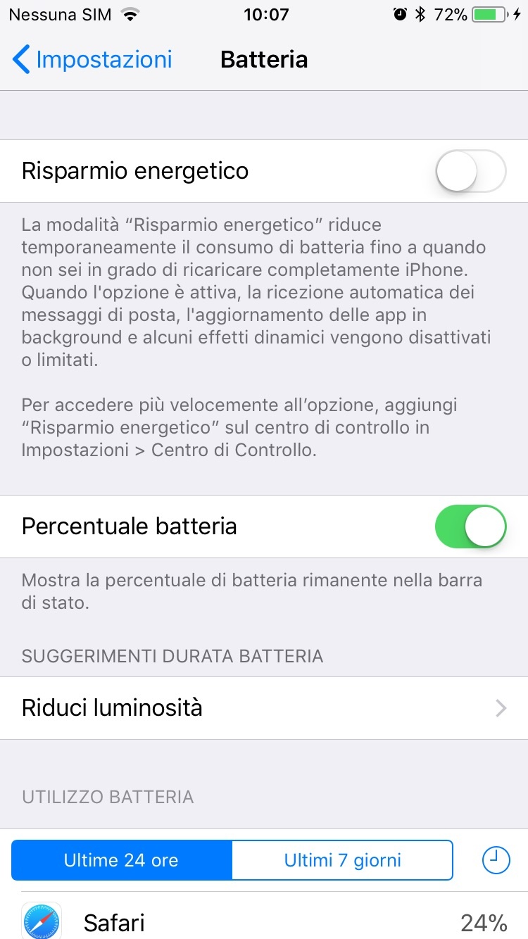

        1. Danilo Pirazzoli
          Occhio a non fare il bench in modalità risparmio energetico, nei tuoi screenshot non si vede. Un 6s nuovo in risparmio energetico darà un bench di un 5s.

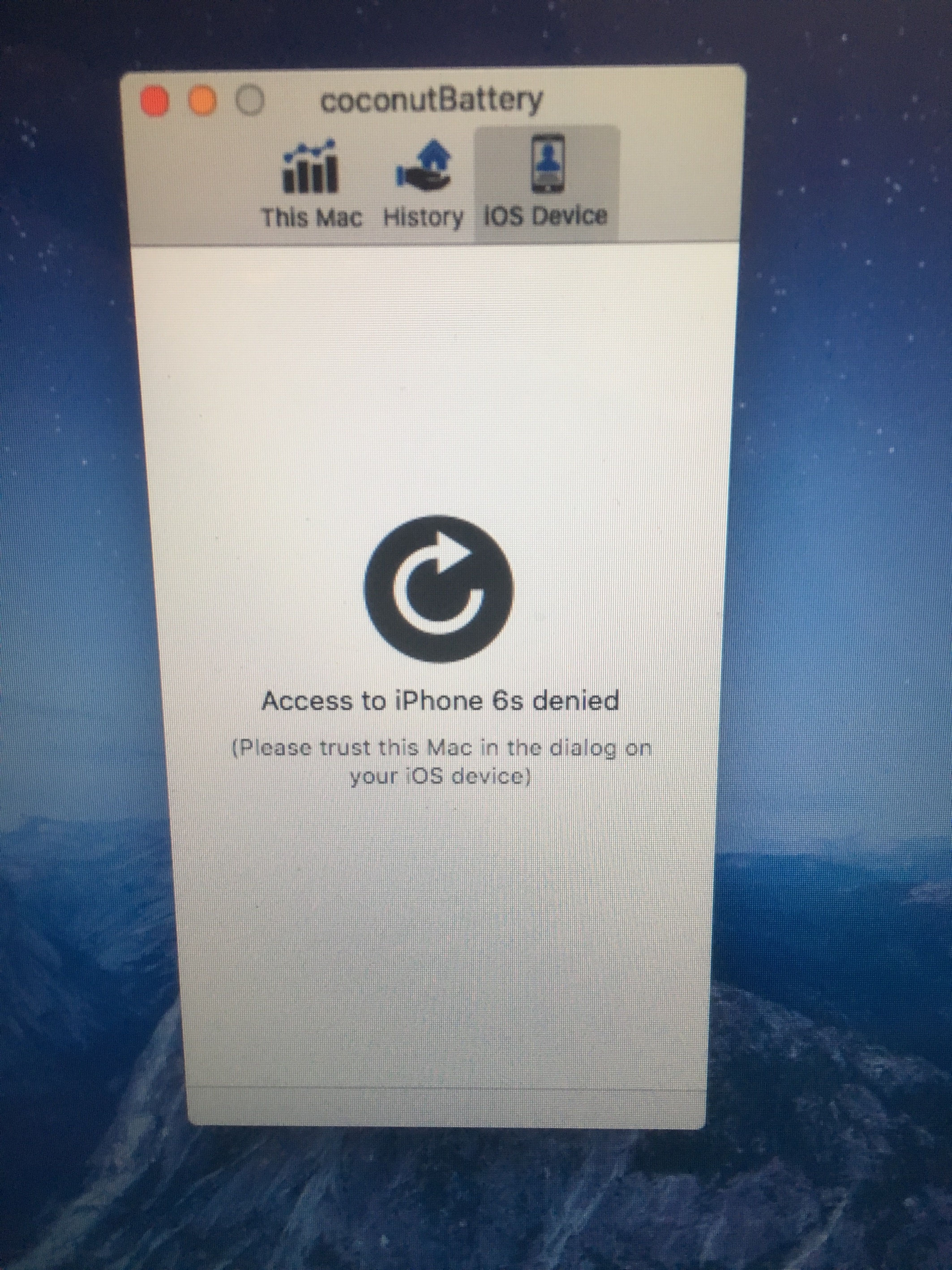

  2. Raga ma il mio 6s l’app Battery Life a volte mi dice 8% di usura a volte 36%!!!
    1. CAIO MARIOZ
      Usa Aida64 su iOS O ancora meglio coconut battery Su macOS (collegando l’iPhone al Mac)
      1. Fatto mi dice Sempre valori altalenanti
        1. Giovanni Longo
          È già sintomatico allora di una batteria che non è a postissimo.
      2. Non cambia nulla. I valori vengono presi con il medesimo sistema. Aida e battery life danno risultati identici. Saluti
        1. CAIO MARIOZ
          Assolutamente no A me differiscono anche del 10% Battery life inaffidabile
    2. Non è colpa di BL. Riavvia il terminale dopo la ricarica e vedrai che il valore di stabilizza. Saluti

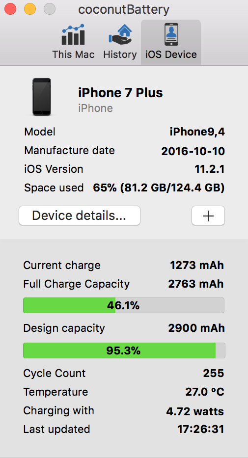

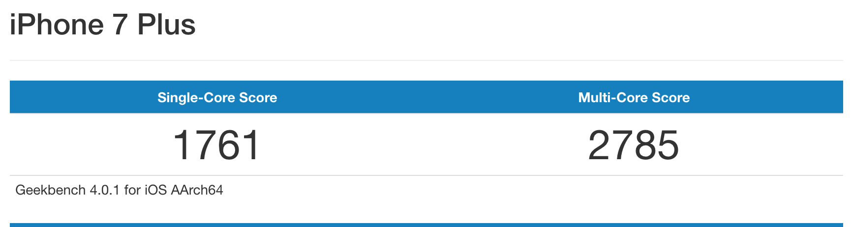

      1. Utente9000
        Si ma non può essere che il mio iPhone 7 Plus vada peggio di uno Snapdragon 625! È un crollo inaccettabile! E coconut Battery mi dice che la salute è all'85%. https://uploads.disquscdn.com/images/b511229b5ac0ee962fed46718f0aa486f4a98247d29112ccd3421453a607db87.png
        1. centrale
          La domanda giusta è: a livello di usabilità è cambiato qualcosa?

    2. Utente9000
      Scusa eh, leggo i tuoi commenti e ti stimo. Ma stavolta non sono d'accordo, è una mossa fatta ad arte per spingerti a cambiare. Io ho un 7 Plus con l'85% di salute (Coconut Battery) e GeekBench mi dice che va peggio di un misero snap625... a un utente non consapevole basta vedere un rallentamento per credere che il telefono sia al capolinea e cambiare.
