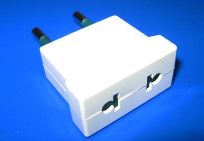

Un problema fondamentale per chi ha comprato l’iPhone negli USA è che non si può ricaricare in Italia (e in Europa) con l’alimentatore in dotazione, poichè è compatibile solo con le prese di corrente americane (per quanto riguarda la forma della presa – il voltaggio invece va bene – come ci fanno notare nei commenti). E a volte può capitare di non avere un PC a disposizione con cui ricaricarlo, ad esempio se si viaggia. La soluzione ideale è comprare un piccolo adattatore per le prese di corrente americane, che le ‘trasforma’ in prese italiane.
adattatore corrente presa iphone usa-italia
Di adattatori ne esistono di moltissimi tipi, ma quello più economico è – stando alla mia esperienza personale – quello della foto in alto (Vimar). Ne esistono di molte altre marche ma la forma in genere non varia e i prezzi non hanno mai forti variazioni. Meglio però evitare prodotti di scarsa qualità onde evitare danni all’iPhone.
Il prezzo che ho pagato in un negozio di articoli elettonici e di consumo è di 2,50 €. Si trovano nella maggior parte dei negozi di ferramenta, elettronica, informatica di consumo e anche in molti centri commerciali anche non specializzati.
iPhone si carica perfettamente e l’ingombro è minimo, quindi è comodo da portare in viaggio. Il funzionamento è semplice: basta inserire il connettore USB nell’iPhone, collegare l’altro capo all’adattatore americano dell’iPhone, estrarre i ‘denti’ in metallo e inserirli nell’adattatore appena acquistato. Un gioco da ragazzi: semplice, efficace, sicuro e molto economico.

    Solo una nota, l’alimentatore dell’Iphone e’ compatibile con il nostro voltaggio.
    E’ solo la forma della spina a non essere compatibile.
    Lo stesso adattatore lo si trova anche nelle varie esselunghe.
  • http://www.iphoneitalia.com Nico
    che io sappia il voltaggio americano è diverso. sei sicuro che siano uguali?
    /n.
  • Ico
    il voltaggio americano è diverso da quello italiano, ma il trasformatore in dotazione li regge entrambi!
    confrontato con carica batterie ipod comprato qui.
    in pratica cambia solo per la forma…
    Ciao!!
  • Leo
    Il voltaggio americano e’ diverso, 110V contro il nostro a 220V, ma l’alimentatore supporta un voltaggio variabile da 90V a 240V.
    Dal testo sembra che l’alimentatore funzioni solo con il voltaggio americano. Se così fosse (un rischio che si puo’ correre comprando dall’america) non basterebbe un adattatore per la presa ma anche un aggeggio per abbassare la tensione :)
    La mia era solo una precisazione :)
    questa mattina sono pignolo :D
    mmm io non me ne intendo molto di apparecchiature elettriche, di tensioni, trasformatori e voltaggi.. ma da quello che avevo capito il voltaggio americano era diverso e ci pensava l’adattatore (quello della foto qui sopra) ad adattare la tensione nostra alla più bassa tensione americana. non è così?
    se mi sbaglio correggo immediatamente l’articolo :)
    grazie per le precisazioni!
    /n.
  • Leo
    Quello della foto e’ un semplicissimo adattatore per la presa, per quel che riguarda la tensione è l’alimentatore che e’ “adattabile” :)
    Comprando in America a volte ci si trova “fregati” proprio per quel che riguarda gli alimentatori!
    Se è elettronica di consumo, cellulari, pc, oramai e’ difficile che l’alimentatore non sia universale, ma potrebbe capitare, quindi è sempre bene chiedere.
    capisco! ora modifico l’articolo! grazie mille per il chiarimento
    /n.
  • http://www.kankunen.tk ciro
    personalmente uso l’alimentatore americano trovato nella scatola del mio iphone comprato a San Francisco adattato con un convertitore come quello in foto.
    Tutto ok, confermo che l’alimentatore è un 110-220 (quindi funziona perfettamente sia li che qui, basta cambiare fisicamente la presa)
