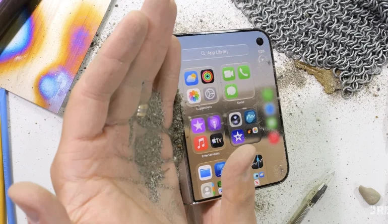

La polvere entra nella cerniera
La situazione peggiora sensibilmente quando Nelson passa alla prova con polvere e detriti.
Nonostante la certificazione IP68, alcune particelle riescono a infiltrarsi in diversi punti della cerniera in titanio.
Il materiale accumulato all’interno del meccanismo crea una resistenza sufficiente a impedire ai magneti di mantenere completamente chiuso il dispositivo, di conseguenza iPhone Duo rimane parzialmente aperto e non riesce più a richiudersi correttamente.
Un risultato interessante perché evidenzia una possibile vulnerabilità di uno degli elementi più complessi del dispositivo. Va comunque fatta una precisazione: la certificazione IP68 viene assegnata attraverso prove standardizzate in laboratorio, mentre il test di JerryRigEverything utilizza condizioni estreme che non riproducono necessariamente quelle previste dalla certificazione.
Non è quindi possibile concludere da questa sola prova che Apple abbia dichiarato una resistenza alla polvere non corrispondente alle specifiche ufficiali.
Resta da vedere cosa succederà in estate, quando inevitabilmente la sabbia potrebbe penetrare nel display interno. La polvere e i detriti utilizzati nel test sono più grandi dei granelli di sabbia, ma il rischio c’è.
