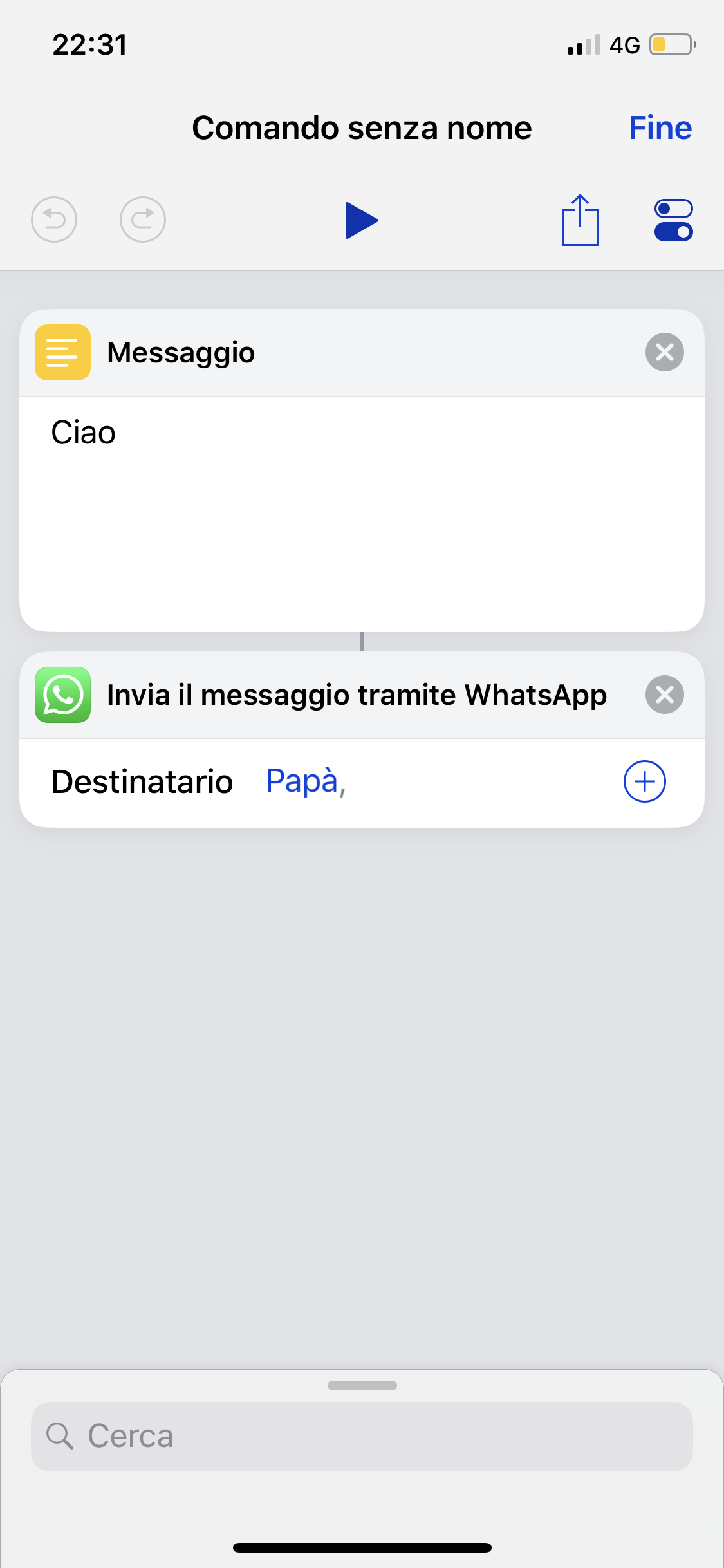

Come aggiungere delle azioni personalizzate
Oltre alle operazioni standard già presenti, che secondo noi bastano ed avanzano per la maggior parte degli utenti, l’applicazione Shorcuts permetterà agli utenti anche di andare ad inserire delle azioni personalizzate a seconda della richiesta dell’utente.
Andando infatti all’interno del tab di ricerca, verranno aperte parecchie sezioni dedicate che andranno a raggruppare sia le applicazioni che le categorie generali degli argomenti. Ad esempio è molto importante ma complesso il tab Programmazione che permette di aggiungere dei piccoli script ad esempio da eseguire in concomitanza con un’altra serie di operazioni. Oppure si possono assegnare dei nomi ad alcune variabili particolari che possono poi essere richiamate nel corso dell’operazione magari da altre azioni differenti. Se invece non vi volete cimentare in questo genere di operazioni complesse, potete far lavorare fra di loro alcune applicazioni installate sullo smartphone.
Insomma, come avrete sicuramente capito, c’è un mondo infinito dietro a questo sistema di svolgimento delle azioni. Le potenzialità in questo aspetto sono enormi con tutta una serie di variabili che possono essere modellate in ogni aspetto. È necessario però, come detto in precedenza, sperimentare prima di poter andare a realizzare qualcosa.
