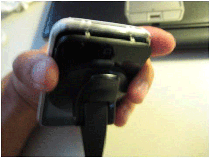

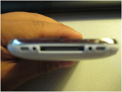

- Rimuovete le due viti poste ai lati del dock.

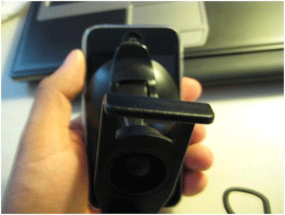

- Procuratevi un braccio a ventosa, come quello utilizzato in auto per i navigatori satellitari, e attaccatelo nella parte bassa dello schermo.
- Ora cominciate a tirare delicatamente in modo da rimuovere la parte di schermo che era fissata con le viti.

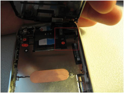

- Fatto questo fate molta attenzione perchè nell’angolo in alto a destra dello schermo dovrete scollegare 3 cavi.
Ed ecco fatto, ora potete tranquillamente sostituire lo schermo LCD rotto. Se avete difficoltà potete anche consultare questo video dettagliato.

occhio ragazzi, ho appena fatto la procedura xke mi era rimasta la sim incastrata e per levarla ho dovuto smontare tutto, ma è piu difficile di quanto sembri ora ho problemi a riattaccare il cavo numero 3 e l’iphone non funziona!!

Continua a leggere su Iphone rotto - Mondo3.com - Telefonia mobile 3G in Italia - ForumSalve sto leggendo i vostri commenti, e ho appena contattato la apple, che mi dice che per sostituirmi il vetrino del cell il costo e di ben 311€ (16gb) e 211(8gb), si prendono quella cifra xche loro prendono il cell lo smontano e fanno i controlli se tutto va bene, il discorso qual’e? voi potete se avete il cell in garanzia cambiarvi lo schermo da soli spendendo 120€ circa e poi mandarlo in assistenza dichiarando che presenta problemi di software e non sapete come mai! quindi loro ve lo puliranno completamente e vi rimetteranno il software perfettamente come in fabbrica! e avete speso tipo la meta! x chi ha il 16 giga come me! tanto nn andranno a smontarvi il cell, e se anche lo facessero non penso che stiano a guardare se ce qualche parte che e stata gia sostituita! cmq io faro cosi! ora mi ordino tutto lo schermo che costa 120€ circa e me lo cambio da me, e una scemenza… volevo rispondere anche a _MaRcO5_, vedi che con un po di pazienza lo rimonti, usa le pinzette e fatti aiutare da un tuo amico a tenerti lo schermo in alto, piu o meno a 90°, e vedi che ha una levetta bianca(nel mio caso) che serve per aprire la slot del connettore, quindi alzando la levetta il connettore entra con pi facilita! spulcia qualche video e vedrai come fare, mi raccomando metti prima il 3 poi il 2 poi il numero1 di cavi! se no poi ti saltano di nuovo, e x il 1e2 premi un po forte finche non senti il clack! fammi sapere se ci sei riucito!
