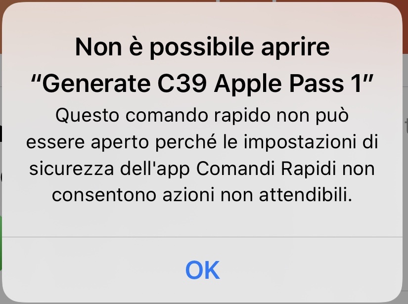

La prima parte ahimè dovrà fare molto riferimento alle immagini mentre in questa seconda fase dovremmo andare ad inserire il nostro codice a barre. Di conseguenza è necessario partire ancora una volta con la voce Scegli dal menu ed inserire la domanda Vuoi inserire il barcode in manuale?.
Sotto la voce Si della prima risposta dovremmo andare ad immettere la voce Richiedi input dove come domanda ancora una volta andremo ad inserire Inserisci il codice a barre mentre come Tipo di input dovremmo andare ad inserire il più classico Testo.
Sotto la voce No invece dovremmo andare a prendere la voce Scansiona il codice a barre/QR. In questo modo, se selezioneremo no in fase di compilazione, avremmo la nostra fotocamera che si aprirà e potremmo scansionare automaticamente le nostre carte fedeltà.
Come in ogni passaggio fino a qui visto chiudiamo il tutto prendendo la voce Imposta variabile ed inseriamole il nome da noi preferito.
Step 3:
Fase finale che ci apprestiamo a completare mettendo insieme un po’ tutti i pezzi che abbiamo fino ad ora raccolto con le nostre informazioni.
Prendiamo quindi la voce URL ed al suo interno immettiamo il collegamento al sito internet Wallet Shane che ci permetterà di poter effettuare la nostra “magia” verso l’applicazione Wallet di Apple. Al termine di questo URL è molto importante che sia presente la variabile PassBarcode che abbiamo creato in precedenza con tutti i nostri passaggi.
Subito dopo prendiamo la voce Ottieni contenuti dell’URL ed andiamo a configurare in maniera particolare l’intera voce. Prima di tutto come Metodo andiamo a selezionare POST. Successivamente all’interno della sezione Intestazioni dovremmo inserire Content-Tye e subito dopo application/json. Infine come Corpo della richiesta immettiamo JSON il che ci permetterà di avere poi tutta una serie di nuovi campi da inserire. Qui dovremmo fare attenzione ad immettere tutto ciò che abbiamo inserito fra lo step 1 e lo step 2 per cui date uno sguardo per benne alle immagini per una maggiore comprensione.
Infine due cose ancora al volo. Prendiamo la voce Sostituisci testo ed inseriamo al suo interno, nella sezione Cerca test i caratteristi \s+$ ed infine abilitiamo sia Distingui maiuscole/minuscole che Espressione regolare. Poi prendiamo la voce URL ed al suo interno immettiamo la variabile Sostituisci Testo che abbiamo appena modificato. Infine prendiamo la voce Mostra pagina web ed il gioco dovrebbe essere fatto.
A questo punto il nostro Shortcuts è completo. È decisamente complesso ed allo stesso tempo però vi permette di immettere qualsiasi genere di carte fedeltà direttamente in Wallet e quindi di averla sincronizzata su più dispositivi contemporaneamente tramite iCloud.
