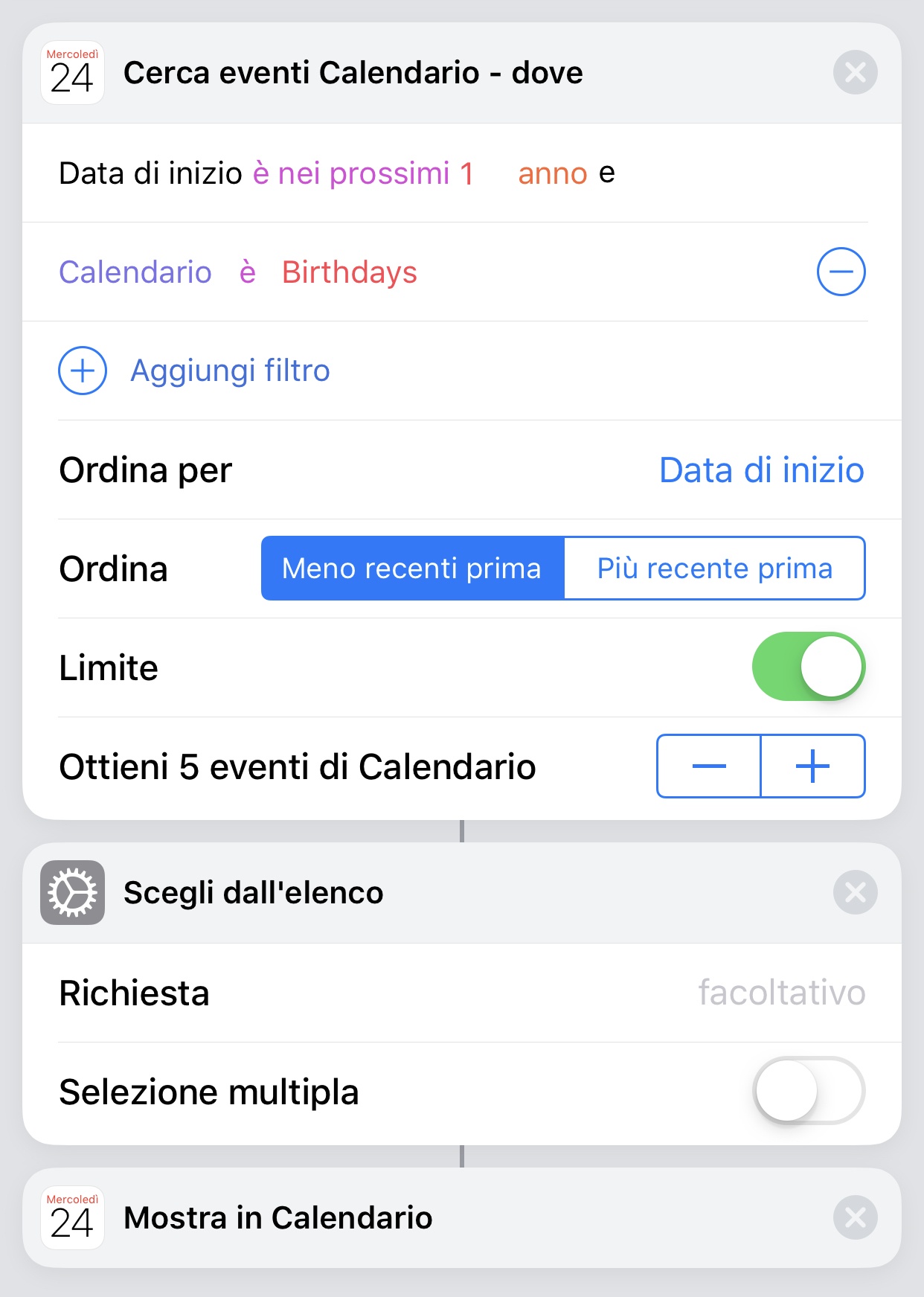

Iniziamo una fase un po’ lunga ma non troppo complessa a conti fatti. Richiamiamo quindi la voce Cerca eventi Calendario – dove in maniera tale da cercare i nostri compleanni specifici. All’interno di questa voce selezionate come Data di inizio è nei prossimi 1 anno e selezionate poi il Calendario Birthdays fra quelli disponibili alla scelta.. Scegliamo poi ordina per Data di inizio e poi Ordina per Meno Recenti prima. Impostiamo anche un limite così da non avere una lista infinita ed io lo ho scelto in questo caso una soluzione comoda per lo smartphone, cinque. Introduciamo ora il concetto di ripetizione selezionando l’azione Ripeti con ogni in maniera tale da ripetere appunto per cinque volte questo processo. È il turno a questo punto di impostare una nuova variabile tramite l’omonima voce del menù di scelta di Comandi che chiameremo Event. Selezioniamo poi Ottieni dettagli degli eventi di Calendario per far interrogare il nostro script in merito alle date in esame e nella voce Ottieni scegliamo Data di inizio. A questo punto selezioniamo la voce Formatta data, mettiamo il formato come personalizzato ed inseriamo come stringa MMM dd. Questo corrisponde ad una abbreviazione del mese seguito dal giorno, ad esempio ott 30. Concludiamo l’operazione impostando la variabile nuova chiamandola Birthdate.

Otteniamo proprio la nostra ultima variabile creata, Birthday List, e selezioniamo poi l’azione Scegli dall’elenco lasciandolo vuoto così da permetterci di avere un menù a comparsa semplice da visualizzare. Il mostra in calendario è poi a vostra discrezioni, noi lo abbiamo inserito per comodità.
