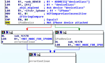

  • Posizioniamoci all’indirizzo 0x90AC e cioè il punto esatto della routine responsabile della chiamata alla funzione di visualizzazione dell’errore, troveremo:

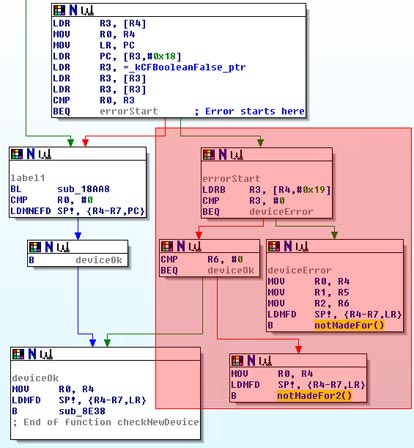

In questo codice possiamo individuare all’interno del ramo destro evidenziato le istruzioni che si occupano della visualizzazione dell’errore in questione.
L’idea per la nostra patch è quindi quella di impedire che l’esecuzione del programma entri mai in questo ramo e questo, come si vede dall’immagine, può essere fatto modificando l’istruzione BEQ errorStart (all’indirizzo 0x90FC). Il nostro scopo sarà quello di bloccare questo salto verso la label errorStart e di far proseguire l’esecuzione verso label1.
Per far questo possiamo semplicemente sostituire l’istruzione BEQ errorStart con una istruzione ininfluente, come ad esempio MOV R1,R1.

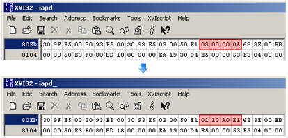

  • Ora che abbiamo individuato il punto esatto da modificare apriamo il file con un editor esadecimale e posizioniamoci all’indirizzo 0x80FC (cioè l’offset all’interno del file della nostra istruzione). Modifichiamola sostituendo al codice operativo della BEQ errorStart {0×03, 0×00, 0×00, 0x0A} quello della nostra istruzione MOV R1,R1 {0×01, 0×10, 0x0A, 0xE1}:
E salviamo il nuovo file.

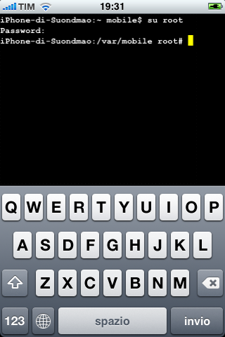

    • Da MobileTerminal autentichiamoci come root per poter proseguire con l’installazione del programma desiderato. Digitiamo: su root e introduciamo la password alpine

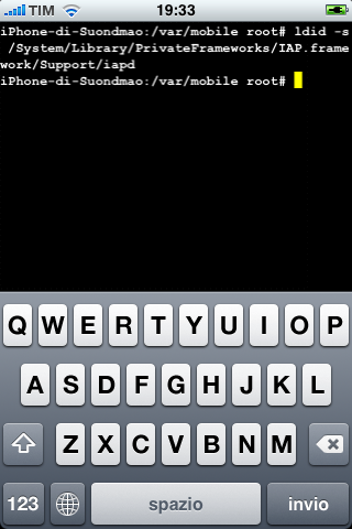

    • E infine firmiamo il file che abbiamo patchato: ldid -s /System/Library/PrivateFrameworks/IAP.framework/Support/iapd
