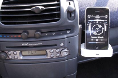

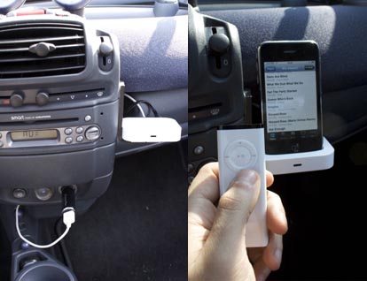

Montaggio nel cruscotto con supporto auto-costruito.
Se avete un minimo di manualità, potete autocostruirvi il vostro supporto, utilizzando ad esempio l’iPhone dock oppure l’Universal dock. Le foto relative a questo supporto raffigurano ciò che ho montato nella mia Smart. L’installazione è abbastanza pulita ed è composta da una staffa di allumino piegata a “elle” e un Universal dock. L’Universal dock e il dock per l’iPhone 3G li trovate nei negozi Apple e nell’online Apple Store.

    bello il sistema “artigianale” m’a coi movimenti dell’auto (accelerazioni avanti e indietro) l’attacco connettore non tende a rovinarsi??? Faccio questa osservazione xchè con la dock l’iphone non è proprio “solido” … Ha un minimo di gioco…
    Fammi sapere ciao
  • http://www.owoelwo.info Leo The Original
    Altro che debole… con un paio di frenate si rischia di rompere il connettore DENTRO l’iphone e poi sai che ridere…

    Mi unisco alla domanda di simodue2:
    bella idea la dock, ma non si rompe la dock port dell’iphone?
    ed inoltre
    Come hai unito la staffa ad “elle” con la dock?
    ciao

    no a me interesserebbe sapere quanto costa quel dock con il telecomando…e soprattutto e quello originale? dove lo posso trovare
  • http://www.iphoneitalia.com Rubens
    - Allora il dock col telecomando costa 39,00€ + 7€ di adattatore per iPhone 3G e lo puoi trovare nell’Apple Store Online.
    - Dalla foto non si capisce bene, pero’ il telefono è fermamente fissato al dock (quindi non oscilla avanti o indietro) perchè la staffa è posizionata in modo che il telefono si incastri perfettamente tra il dock e (con la parte posteriore, in corrispondenza della mela) il cruscotto.
    - Il dock è attaccato alla staffa tramite un po’ di biadesivo serio (es. Tesa).
    - Il tutto è li da un bel po di mesi. Praticamente da quando presi il 2G (circa aprile 2008). Nessun segno di rottura. C’è da dire che è veramente fermo il telefono, buche, dossi, passaggi al livello rimane li. Ovvio che se fissato male, potete fare dei danni.
