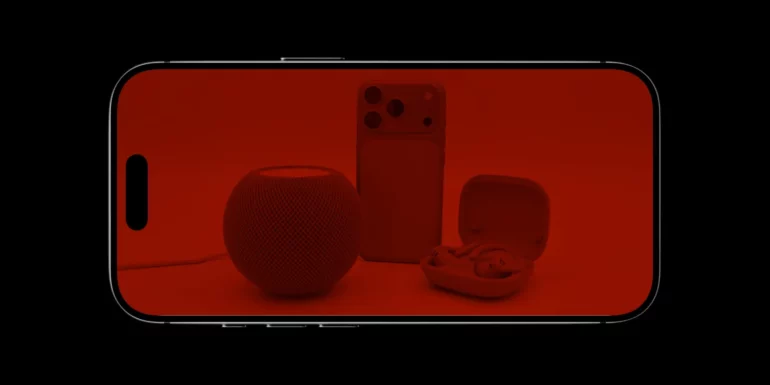

Alcuni utenti stanno segnalando che foto scattate con smartphone Android, una volta salvate su iPhone nell’app Foto di iOS 26, diventano improvvisamente ricoperte da una forte dominante rossa.
La parte curiosa è che il problema non si vede subito, visto che la miniatura nella griglia dell’app sembra perfettamente normale. Il rosso compare solo quando tocchi l’immagine per aprirla a schermo intero o quando provi a zoomare.

  3. nella schermata principale dell’app, la miniatura è a colori normali, ma quando apri la foto a tutto schermo o fai zoom, appare una forte dominante rossa, come se fosse stato applicato un filtro

Chi ha analizzato il problema da vicino ha notato un dettaglio importante: quando la foto diventa rossa, è come se l’app Foto si convincesse che sull’immagine fosse stato applicato un filtro colore. In altre parole, iOS 26 non starebbe rovinando davvero il file, ma interpretando male le informazioni contenute nella foto, attivando una sorta di regolazione “fantasma” che non esiste.
Il sospetto principale è legato a come iOS gestisce alcuni profili colore incorporati negli scatti Android e ad eventuali differenze nel modo in cui certe app fotocamera salvano i metadati.

Per fortuna, qui non parliamo di immagini definitivamente rovinate o da buttare. Per sistemare una foto affetta dal problema, basta usare gli strumenti di modifica dell’app Foto:
  1. apri la foto che vedi in rosso nell’app Foto
  2. tocca Modifica
  3. in alto a destra, tocca Ripristina
  4. conferma l’operazione
Ora, l’app rimuove il finto filtro che credeva fosse applicato e la foto torna alle sue condizioni originali, con i colori corretti.
È importante sottolineare che il file di partenza non viene danneggiato e che non c’è perdita di qualità o di dati. Si tratta soltanto di “disinnescare” una modifica che il sistema pensa esista, ma che in realtà non hai mai impostato.
