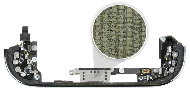

iFixit ha messo sotto la lente l’iPhone Air e, in particolare, la sua porta USB-C stampata in 3D.
Il risultato è un’analisi molto interessante che tocca tre punti chiave: la tecnica di stampa effettivamente usata da Apple, il marketing attorno al famoso “titanio aerospace grade” e il tema che interessa a tutti noi, soprattutto in Europa: ma tutto questo cambia qualcosa sulla riparabilità?

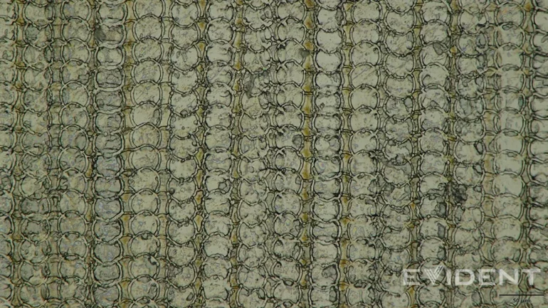

Durante il teardown di iPhone Air, iFixit si è imbattuta in un dettaglio che ha insospettito gli addetti ai lavori: la superficie interna del modulo USB-C, stampato in 3D, presentava un pattern circolare, quasi a maglie di catena, visibile alla scala dei 50 micrometri.
Per chi è abituato a vedere componenti stampati in 3D, non era un segno “normale”. Perfino chi lavora da anni nel settore, racconta iFixit, si è trovato davanti a qualcosa che non rientrava nelle tipiche texture generate dalle tecniche più diffuse.
Fino a quel momento, molti report davano per scontato che Apple stesse usando una tecnica di tipo binder jetting, basata su polveri e legante che poi vengono sinterizzate. Il pattern osservato sul connettore di iPhone Air, però, non tornava con questa spiegazione.
Scavando più in profondità, iFixit ha trovato un’altra pista: una tecnica descritta in un paper medico di circa sei anni fa, dove si parlava dei vantaggi nel creare strutture tra i 10 e i 50 micrometri su superfici in titanio utilizzando un processo di ablazione laser pulsata.
In quel contesto, lo scopo era rendere le protesi più resistenti alla proliferazione batterica grazie a una micro-testurizzazione del materiale. Non esattamente la prima cosa che ci viene in mente pensando a una porta USB-C di uno smartphone.
E infatti, sottolinea iFixit, il connettore di iPhone Air non sembra avere particolari proprietà antibatteriche. Ma il modo in cui viene lavorata la superficie, e il pattern che ne deriva, sono fortemente compatibili con questa famiglia di tecniche: un laser che, con impulsi controllatissimi, “scava” e modella la superficie del titanio, strato dopo strato, con una precisione quasi chirurgica.
In altre parole: Apple non starebbe semplicemente “stampando” in 3D la porta USB-C in senso generico, ma la starebbe anche micro-lavorando a livello superficiale con un processo molto vicino a quello usato in ambito medicale.
