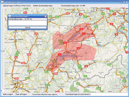

Per scaricare una mappa ecco cosa bisogna fare:
  1. Assicurarsi di avere Java 1.5 sul proprio computer
  2. Scaricate xGPS Maps Manager da qui
  3. Lanciate l’applicazione
  4. Spostatevi verso la zona di mappa che volete scaricare
  5. Ora cliccate su “Add a Ragion” e cliccate sulla mappa per formare un poligono chiuso che indicherà la porzione di mappa da scaricare
  6. Ora potete selezionare anche il livello di zoom desiderato
  7. Cliccate su “Download selected maps regions” per scaricare la mappa
  8. Chiudete il programma e copiato la porzione di mappa scaricata in /var/mobile/Library/ dell’iPhone, tramite SSH.
  9. Aprite xGPS dall’iPhone e utilizzatela anche in modalità offline

    io clicco su “add a region” ma cliccando sulla mappa non mi disegna un bel niente!
    come devo fare’????
  9. gianni #9 Reply to this comment
    29 ottobre 2008 alle 11:33
    x Spadi
    bisogna cliccare ogni volta sulla mappa per creare un punto del poligono

    per chi non riesce a scaricare le mappe da xgps manager: sembra che il programma abbia un limite di download – tenete conto che se selezionate una sola regione (per regione ne intendo una italiana, come abruzzo o lombardia ad esempio) lo spazio occupato raggiunge 3-4 gb a livello di dettaglio 17 (livello di dettaglio massimo). quindi se selezionate tutta l’italia (cosa che credo abbiano fatto in molti) non si scarica un bel niente.
    per chi non riesce a selezionare le aree: dopo aver selezionato “add region” basta un clic in ogni punto fino ad arrivare al primo punto tracciato per chiudere il poligono. una volta chiuso il poligono l’intera area selezionata si colorerà di rosso.
