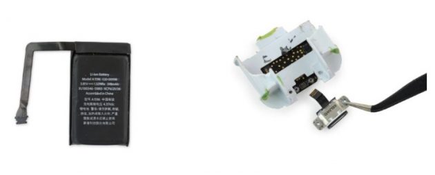

Anche il case degli AirPods è molto difficile da aprire. La batteria interna è da 1,52 Wh, leggermente superiore a quella presente su Apple Watch. Con una singola carica, è possibile ricaricare fino ad otto volte gli AirPods.
