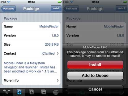

Schermata informazioni
La pagina di informazione del prodotto presenta le informazioni principali da sapere e cioè:
- Nome programma
- Versione
- Dimensione
- Piccola descrizone
- Collegamento al creatore
- Collegamento alla pagina web del prodotto con i dettagli
In alto a destra è poi presente il tasto Install da utilizzare per procedere all’installazione.

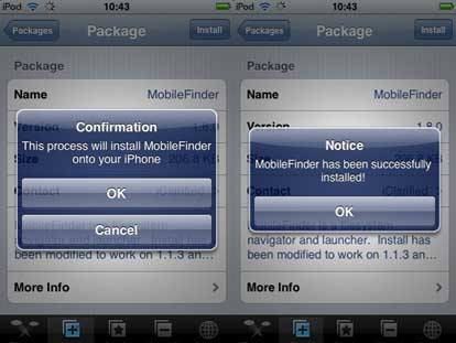

Installazione
Se si ha intenzione di installare una sola appicazione premere su install altrimenti cè la possibilità di mettere in coda le installazione solamente premendo “Add to Queue”. Durante l’installazione potranno comparire messaggi di conferma, ma anche informativi come ad esempio nel caso servano prima altre applicazioni installate. Una volta scaricato il pacchetto e installato comparirà il messaggio di conclusione installazione. Ricordo comunque che non tutti i programi danno la conferma al termine installazione.
