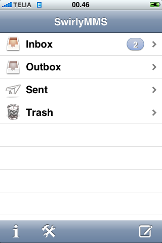

Swirly MMS disponibile nei repository ufficiali di Cydia
E’ stato ufficialmente rilasciato SwirlyMMS, che gli utenti di iPhoneItalia hanno già potuto installare seguendo questa guida. Da oggi, invece, sarà sufficiente aprire Cydie ed installare il programma senza bisogno di fare alcuna modifica tramite SSH.
Ricordiamo soltanto che SwirlyMMS è il programma per inviare e ricevere MMS dall’iPhone e ha un costo di 8$ (ma può essere provato gratuitamente per 14 giorni).
Inoltre questa versione è la stessa di cui abbiamo parlato ieri, per cui se l’avete già installata è inutile rifarlo.
Ripetiamo anche le configurazioni:
TIM
MMSC: mms.tim.it/servlets/mms:80
Proxy: 213.230.130.089
APN: mms.tim.it
Username: vuoto
Password: vuoto
VODAFONE
MMSC: mms.vodafone.it/servlets/mms
Proxy: 10.128.224.10
APN: mms.vodafone.it
Username: vuoto
Password: vuoto
TRE
MMSC: http://10.216.59.240:10021/mmsc
Proxy: wsb.treumts.it:8799
APN: tre.it
Username: vuoto
Password: vuoto
WIND
MMSC: mms.wind.it
Proxy: 212.245.244.100:8080
APN: mms.wind.it
Username: vuoto
Password: vuoto
