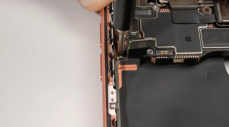

Un’altra novità riguarda la batteria, ora alloggiata in un vassoio metallico collegato al telaio con viti Torx Plus. Se Apple dovesse vendere batterie già inserite nel tray, la sostituzione diventerebbe molto più semplice, eliminando il fastidio delle colle adesive.
Il fatto che la batteria sia incassata nel metallo, inoltre, la rende più sicura in caso di urti o danni accidentali.

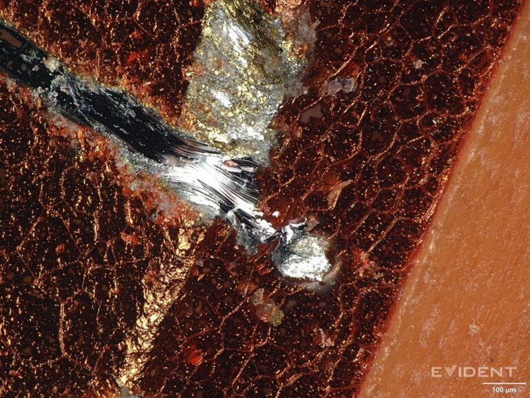

Il test di resistenza ai graffi ha messo in evidenza una criticità: la zona rialzata dedicata al comparto fotocamere, definita camera plateau, è particolarmente vulnerabile. Secondo il professor David Niebuhr della Cal Poly, questo fenomeno si chiama “spalling”: gli spigoli vivi non permettono all’anodizzazione di aderire in modo ottimale, facilitando il distacco del colore quando a contatto con chiavi o oggetti duri.
Pe quanto riguarda la riparabilità, rispetto all’iPhone 16 Pro, Apple ha eliminato il design a doppio accesso (fronte/retro), che semplificava le riparazioni. Ora:
  • il vetro posteriore e l’assemblaggio della ricarica wireless si possono sostituire solo dal retro;
  • per cambiare batteria, fotocamera o porta USB-C è necessario rimuovere il display.
  • La sostituzione della porta USB-C è particolarmente complessa, con ben 22 viti da rimuovere, un processo che iFixit ha definito “tedioso”.
