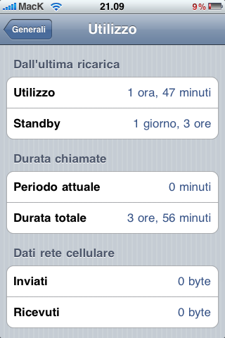

Il nostro utente Mack ha effettuato delle prove su iPhone 2G relative alla durata della batteria. Ecco i risultati.
Sono un possessore di un iPhone Edge e da alcuni giorni sperimentavo (come molte persone) un abbassamento drastico della vita della batteria (come mostrato dall’immagine sopra), sono arrivato anche in alcune giornate dove staccandolo la mattina dovevo riattaccarlo la sera al caricatore.
La cosa mi preoccupava dato che non avevo praticamente nessun daemon installato eccetto Winterboard, SBSettings e Fiveirows (cosa che comunque avevo anche nella 2.1 assieme ad altri 8 daemon e la batteria mi durava giornate intere) e SSH ovviamente.
Oltre a questi avevo pure installato MMS2g, quindi deciso a provare per eliminazione e trovare dove stava l’intoppo son partito dal più recente, ovvero l’hack per gli mms sull’edge.

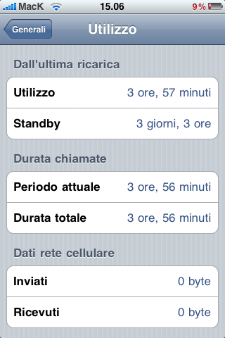

Inutile dire che come l’ho disinstallato mi sono veramente stupito del mio iphone che continuava a segnare 100% per 3 ore di standby dopo averlo staccato dal carica batterie.
Le immagini allegate parlano praticamente da sole, gli mms succhiano tre volte tanto la batteria.
Che sia questo il problema allora?
Ora la durata della mia batteria è praticamente come quella del firmware vecchio se non forse di piu’ dato che non ho i numerosi daemon che avevo tempo addietro.
Le immagini non sono in alcun modo falsate dato che i timer standby/utilizzo partono una volta che la batteria tocca il 100%
Insomma, stando a questo piccolo test sembra che MMS2g richieda parecchie risorse con relativo dispendio di energia.
Fateci sapere le vostre esperienze a riguardo
