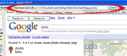

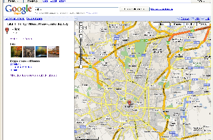

Step 2: Creiamo la Mappa
La prima operzione da fare è creare una cartella sul Desktop dove verranno salvati i dati (per es. Aosta). Poi è molto importante impostare la cartella creata nel programma selezionandola con il pulsante in alto “Set Dir”.

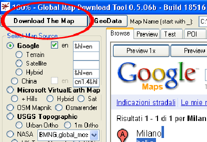

Fatto questo clicchiamo sul pulsante in alto a sinistra “Download The Map”.

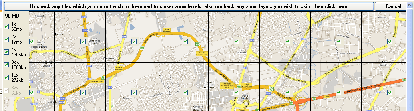

Verrà visualizzata una finestra dove sono presenti tutti i quadranti e gli zoom utilizzati per la mappa, qui sarà vostra discrezione decidere cosa selezionare, se siete indecisi lasciate tutto com’è. Ora cliccate sul pulsante in alto centrale “Uncheck any tiles which you do not wish to download to closer zoom levels, also uncheck any zoom layers you wish to skip, then click here”, lasciate che il programma scarichi e generi la mappa. A seconda della vostra connessione internet potrà impiegarci più o meno tempo, perciò abbiate pazienza.

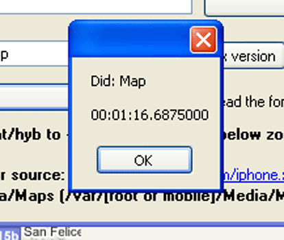

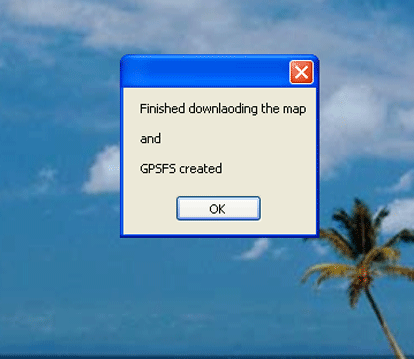

Terminato il download vi comaparirà una finestrella.

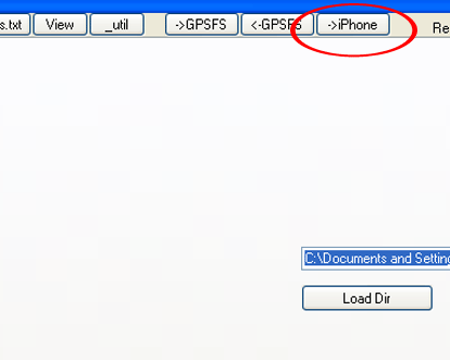

Cliccate ok. Fatto ciò ritornerete al programma e dovrete cliccare il pulsante in alto a destra “-> iPhone”.

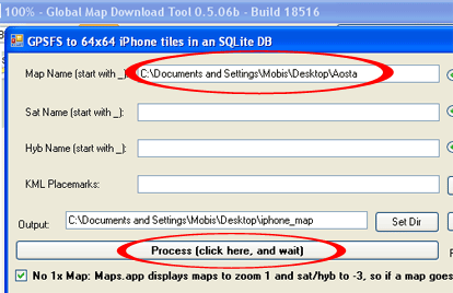

Si aprirà un’ulteriore finestra. Qui è molto importante controllare che il percorso della cartella dov’è stata scaricata la mappa sia corretto così da cliccare sul pulsante “Process (click here, and wait)”.
Quando il processo raggiungerà il 100% date l’ok alla finestra che vi comparirà.
Bene, ora avete creato la mappa per l’iPhone, sul Desktop sarà presente una nuova cartella, “iphone_map”, che dovrà essere immediatamente rinominata con “mappa_[NOME DELLA CITTA']“ (logicamente senza le parentesi quadre).
