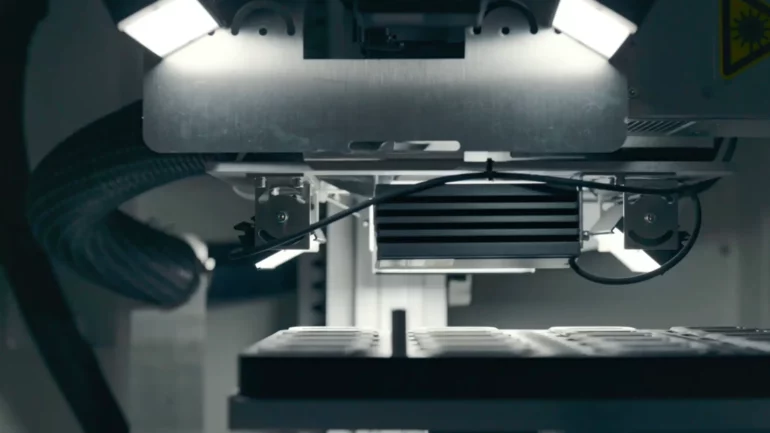

Tradizionalmente, le casse in metallo dei prodotti di fascia alta vengono realizzate con un processo “sottrattivo”: si parte da un blocco di materiale (per esempio titanio forgiato) e lo si lavora asportando, fresando, limando via tutto ciò che non serve. È un approccio collaudato, ma terribilmente sprecone.

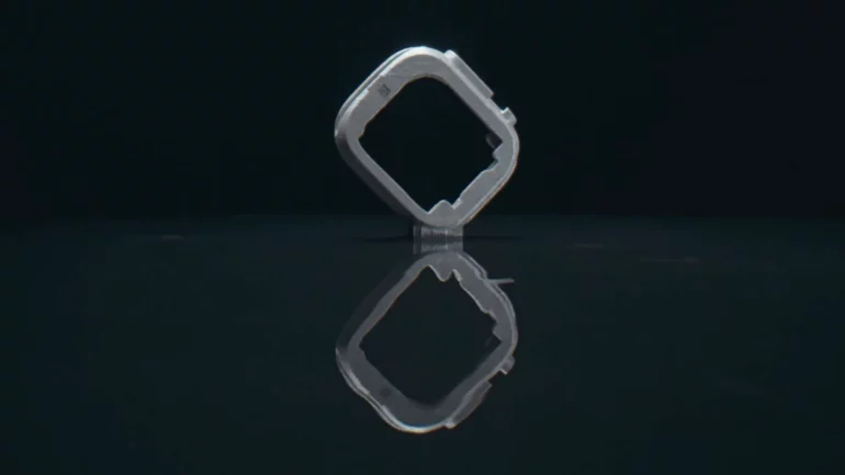

La stampa 3D ribalta il paradigma. Con il processo additivo, strato dopo strato di polvere di titanio viene “costruito” fino a ottenere una forma già molto vicina alla cassa finale dell’Apple Watch. A quel punto, serve solo una lavorazione di finitura, non un mezzo blocco da buttare via.
Secondo Apple, passare alla stampa 3D per le casse di Apple Watch Ultra 3 e dei modelli in titanio di Series 11 ha permesso di usare il 50% in meno di titanio grezzo rispetto alle generazioni precedenti.
Sarah Chandler, vice president of Environment and Supply Chain Innovation, la sintetizza così: con lo stesso titanio di prima, adesso “ti porti a casa due Apple Watch invece di uno solo”.
Il cuore del progetto è la polvere di titanio aerospaziale riciclata al 100%. Apple sottolinea che è la prima volta che un materiale di questo tipo viene usato a questi volumi per un prodotto consumer, con standard estetici e strutturali così alti.

La parte interessante è che la stampa 3D non si limita a “inquinare meno” sulla carta. Apple spiega che questo nuovo modo di costruire le casse ha sbloccato miglioramenti anche dal punto di vista funzionale.
Su Apple Watch Series 11:
  • la cassa in titanio può essere rifinita fino a ottenere una superficie a specchio ancora più uniforme
  • la precisione della forma riduce le tolleranze di assemblaggio, con benefici su accoppiamenti, bordi e allineamenti
Su Apple Watch Ultra 3:
  • viene mantenuta (e in alcuni scenari migliorata) la resistenza strutturale che serve per le attività più dure
  • il peso resta contenuto, nonostante la robustezza e le nuove feature hardware
In più, la stampa 3D ha permesso ad Apple di ripensare alcune parti critiche, come l’alloggiamento dell’antenna nei modelli cellular, migliorando l’impermeabilità. Per un orologio pensato anche per mare, piscina, sport outdoor e condizioni estreme, non è un dettaglio da poco.
