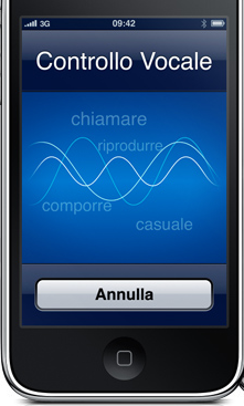

Geomazo ha preparato un’interessante guida che, in pochi passi, ci consente di disabilitare il Voice Control su iPhone 3GS. Ma perchè farlo? Vediamolo insieme
Schermata-2009-09-12-a-11.08.09
Voice Control, come saprete, è una funzione dell’iPhone 3GS che consente di impartire dei comandi vocali semplicemente premendo per qualche secondo il tasto Home. Tale processo lavora perennemente in background, per cui se non lo usate e lo ritenete inutile, eliminarlo non solo vi farà recuperare RAM (poca in effetti…) ma avrà delle ripercussioni positive sulla durata della batteria.
Geomazo parla anche di mezza giornata in più, io ho appena disabilitato il Voice Control per cui non sono in grado di darvi dei risultati certi se non tra un paio di giorni, dopo i dovuti test.
Comunque, se volete provare anche voi, ecco come fare (SOLO su iPhone 3GS, qualsiasi firmware):
1. Scaricate questo file e decomprimetelo
2. Tramite SSH andate nella cartella /System/Library/CoreServices/SpringBoard.app e fatevi una copia di backup del file “N88AP.plist”
3. Ora sostituite questo file con quello scaricato al punto 1
4. Riavviate l’iPhone e il Voice Control sarà disabilitato.
Geomazo ha anche dichiarato che sta continuando a lavorare al progetto che porterà il Voice Control, la videregistrazione e l’accessibilità su tutti gli iPhone:
